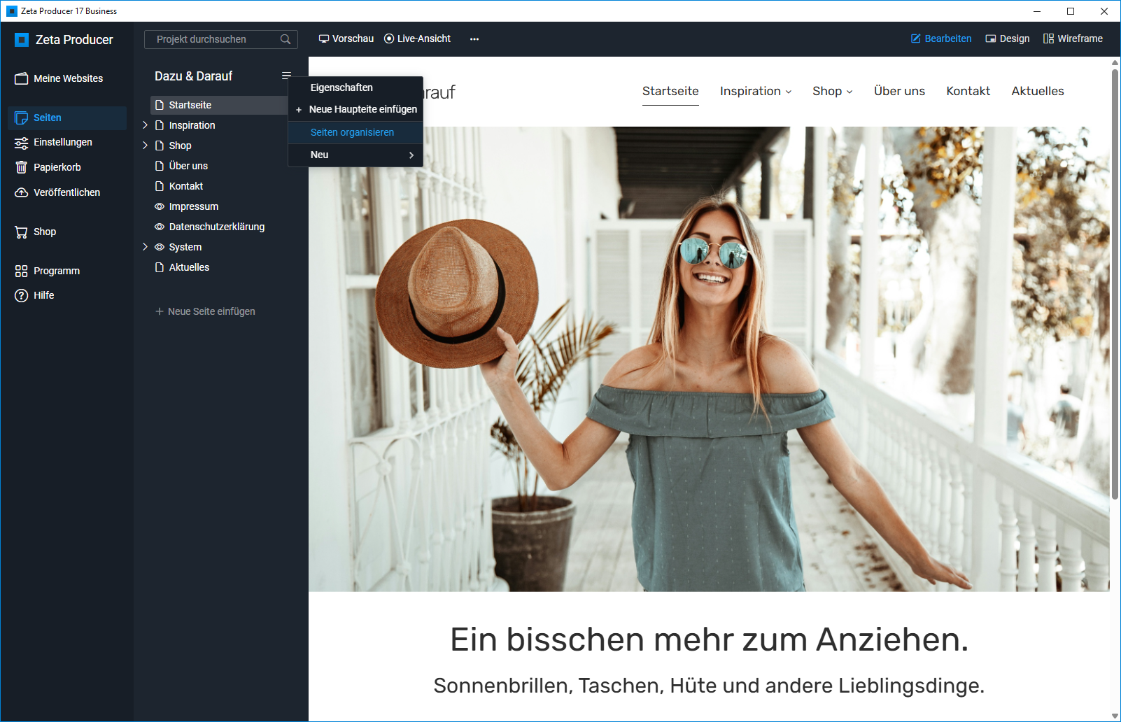

Um Seiten zu organisieren, öffnen Sie zunächst den entsprechenden Dialog.
Klicken Sie dazu entweder beim Projektname oder bei einer vorhanden Seite auf das Menü-Icon . Wählen Sie den Eintrag Seiten organisieren.
