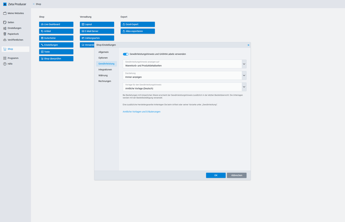

1. Hinweis einschalten
Öffnen Sie Shop > Einstellungen > Gewährleistung. Nutzen Sie die Mandantenverwaltung, öffnen Sie stattdessen Shop > Mandanten und beim jeweiligen Mandanten den Reiter Gewährleistung.
  1. Aktivieren Sie Gewährleistungshinweis und GARAN-Labels verwenden.
  2. Wählen Sie die Platzierung: Warenkorb, Produktdetailseiten oder beides.
  3. Wählen Sie die Darstellung: Nach Klick anzeigen zum Aufklappen oder Immer anzeigen für die sofort sichtbare Grafik.
  4. Übernehmen Sie die passende amtliche Vorlage, beispielsweise Amtliche Vorlage (Deutsch), und bestätigen Sie mit OK.
Die Vorlage ist bereits dabei. Zeta Producer wählt sie passend zur Shop- oder Mandantensprache aus 24 EU-Sprachen aus.
Für eine eigene Sprachfassung wählen Sie Eigene amtliche Vorlage. Hinterlegen Sie die unveränderte amtliche Grafik als PNG/JPEG, die Sprache der Vorlage und den Inhalt der Grafik als Text.
Shop-Einstellungen: Gewährleistung aktivieren, Platzierung und Darstellung wählen sowie amtliche Vorlage auswählen Gewährleistung in den Shop-Einstellungen. Zum Vergrößern auf das Bild klicken.

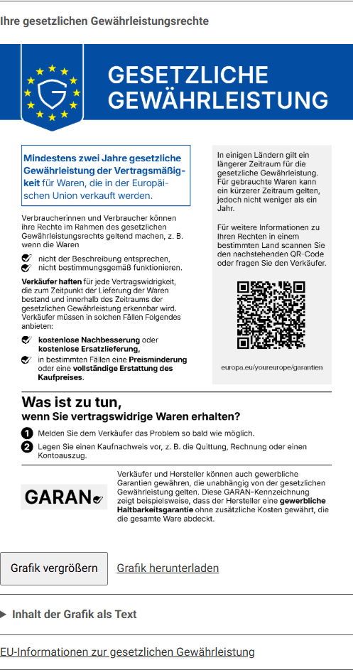

So sehen Ihre Kunden die Hinweise
Beide Grafiken lassen sich über Grafik vergrößern besser lesen. In der Ansicht können Kunden zoomen und mit An Fenster anpassen zur Gesamtansicht zurückkehren. Vergrößerung schließen oder Esc schließt sie.
  • Grafik herunterladen liefert die Originaldatei.
  • Inhalt der Grafik als Text zeigt die Informationen ohne Bild.
  • EU-Informationslinks führen zu weiteren Erläuterungen.
Die Beschriftungen ändern Sie unter Shop-Texte > Gewährleistung.

Gewährleistungshinweis im Onlineshop mit den Funktionen Grafik vergrößern, Grafik herunterladen und Inhalt der Grafik als Text So erscheint der Gewährleistungshinweis im Shop – mit Vergrößerung, Download und Textansicht.
