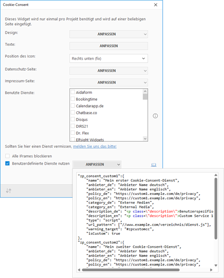

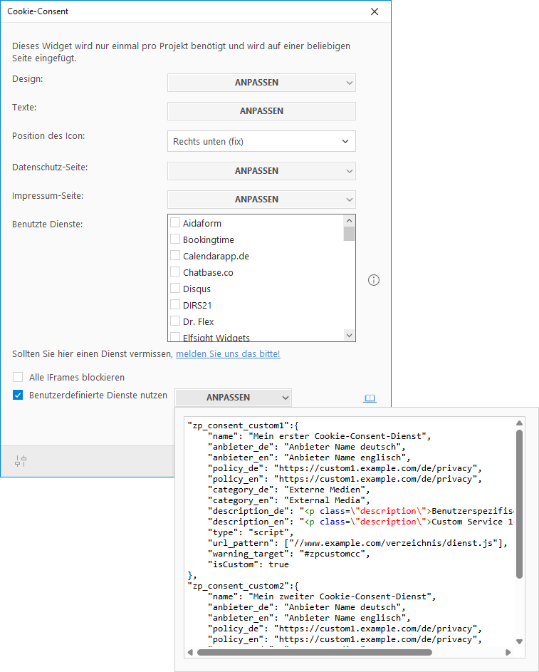

Benutzerdefinierte Dienste nutzen
Über diese Option können Sie eigene Dienste im Cookie-Consent-Dialog einbinden.
- Aktivieren Sie dazu die Checkbox Benutzerdefinierte Dienste nutzen.
- Über Anpassen wird ein Eingabefeld sichtbar, in das Sie einen JSON-Code einfügen können.
- Dieser Code beschreibt die benutzerdefinierten Dienste, die im Cookie-Consent abgefragt werden sollen.
Beim Einfügen des Widgets ist bereits ein Beispielcode enthalten, den Sie an Ihre eigenen Dienste anpassen können.
JSON Beispielcode
"zp_consent_custom1":{
"name": "Mein erster Cookie-Consent-Dienst",
"anbieter_de": "Anbieter Name deutsch",
"anbieter_en": "Anbieter Name englisch",
"policy_de": "https://custom1.example.com/de/privacy",
"policy_en": "https://custom1.example.com/de/privacy",
"category_de": "Externe Medien",
"category_en": "External Media",
"description_de": "<p class=\"description\">Benutzerspezifischer Dienst 1</p>",
"description_en": "<p class=\"description\">Custom Service 1</p>",
"type": "script",
"url_pattern": ["//www.example.com/verzeichnis/dienst.js"],
"warning_target": "#zpcustomcc",
"isCustom": true
"zp_consent_custom2":{
"name": "Mein zweiter Cookie-Consent-Dienst",
"description_de": "<p class=\"description\">Benutzerspezifischer Dienst 2</p>",
"type": "script",
"url_pattern": ["//www.example.net/dienst.js"],
"isCustom": true
} Hinweis: Die Konfiguration von benutzerdefinierten Diensten erfordert grundlegende Kenntnisse im Umgang mit JSON-Formatierungen. Achten Sie besonders auf korrekte Kommas, Anführungszeichen und Strukturierungen.
